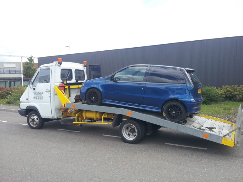

Bonjour à tous,
Je tente de prendre enfin le temps de présenter mon GT
Il s'agit d'une phase 3 de 97 bleu midnight metal totalisant 167500 km
Achat du véhicule il y a 4 ou 5 ans à 88000 km
A 127500 km casse moteur sévère : turbo, culasse, chemises, collecteur échappement... bref la totale malgré un entretien drastique depuis son achat et des temps de chauffe et refroidissement toujours respectés...
Que faire ?? Descente en Italie improvisée suite à un contact sur place de chez fiat...
Turbo neuf culasse neuve collecteur d'échappement ... bref la totale et le tout bradé et emballé fiat !! Ne cherchons pas... Forza Italia What a Face
Petite prépa au passage:
Dumpvalve bailey
puces injection tampax
supression de la pieburg
montage d'une wastegate adaptée d'un T28
Amortisseurs WEITEC Ultra GT
Trianles avant neufs
Biellettes de direction
Ligne sur mesures maison inox = du tube + un silencieux
Boite a air origine retravaillée
Bloc récupéré chez un ami de l'ancien du forum 60 000 km (bigcedgt57)
AAC neuf
Pochette de joint complete
peinture bloc boite carter
embrayage +30%
freinage av Brembo Max + EBC Greenstuff
Freinage arr Brembo + ENC Greenstuff
... et j'en oublie
La caisse a été vidée et déblaxonée supprimant la totalité de l'intérieur pour 2 baquets + BAR
Jantes team dynamic pro race 1.2 en 195 45 15 ou 50 en semi slick + 8 jantes en 15 et 4 en 14 en stock !!
Des B8 retarés pistes ont été montés avec des vis Magic Camber pour réglage carrossage il y a 3 ans
une peinture complète plus un pare choc et support de mano faits maison en fibre de verre et fibre de carbone viennent renforcer le caractère de la petite ainsi que l'intégration d'une prise d'air sporting, le lissage de la malle arrière suppression de l'essuie glace et des logos, suppression des baguettes latérales...
Ce véhicule dormait tranquillement sous son duvet depuis près de 3 ans (changement de vie oblige) je l'ai récemment ressorti pour une remise en circulation prochaine.
Routes montagnes me voici et ce prévu pour cet hiver ...
au programme avant remise en circu :
injecteur G60 + régul de pression d'essence
raccord de l'échangeur frontale
finition pare choc avant (grilles)
finition intérieur et peinture intérieure
Ci joint quelques photos lors de la sortie du hangar :
A toute bientôt What a Face

Re: Punto GT Street Race
Message par vincent 45 le Ven 20 Sep - 17:35
toujours aussi canon, elle n a pas prit la rouille en dessous depuis 3 ans , ta verifier simple question ?
Message par JeY77 le Ven 20 Sep - 17:58
Jolie ! On dirait que les feux arrières sont teintés en bleu en bas et noir en haut
Message par Flo_Alfisti le Ven 20 Sep - 18:06
a part le pare choc avant , je kiff !!! terrible ce bleu Smile
Message par Spiderskull le Ven 20 Sep - 18:17
merci a tous...
alors le parechoc est fait maison sur la base des prise d'air d'une R32 ... je ne suis pas fan de tuning je préfère la sobriété des lignes mais j'en avais besoin car l'échangeur ne rentre pas dans le pc d'origine et mémère chauffe pas mal en mode rallye... (l'avantage d'habiter au coeur du parcours du rally de France)
pour les feux arrières oui il sont bien avec un très léger voile de peinture + vernis pour l'effet bleu en bas et noir en haut. l'idée était de les fondre avec le reste... et donc la peinture est un bi ton bleu d'origine métalisé + noir métalisé
niveau rouille ...mon pauvre ami! ceci fait parti des choses a reprendre...Twisted Evil  car un des type chez qui je l'ai stocké me l'a laissé dehors un hiver avec 30 cm de neige dessus !!! Autant dire qu'il a pris cher !!! bref j'ai quelques trous dans le plancher coté passager mais rien de méchant je vais traiter et refaire un plancher en alu strié de tout évidence..
