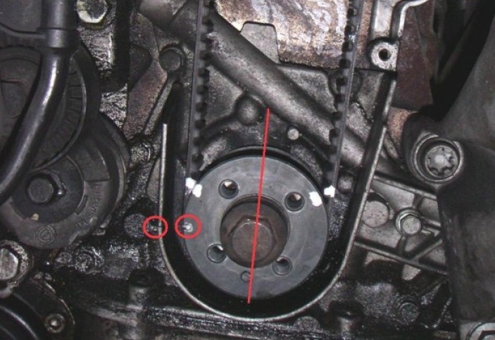

Normalement si la distribution était bien calée, le repère sur la poulie de vilebrequin doit
correspondre avec le repère fixe.
J’ai fait des repères entre les poulies et la courroie pour être sûr de bien repositionner la
nouvelle après avoir reporté les repères au tip’ex. Quand on change le variateur, il est
également important de repèrer la poulie d’AAC d’admission par rapport au bloc moteur.
Vu qu’elle a des trous de fixation oblongs, son calage ne dépend pas du calage de l’AAC

La courroie est remontée, les repères sont bien en face sur la poulie de vilebrequin et l’outil

Vous pouvez vérifier à nouveau le calage grâce aux marquages faits entre le bloc, la poulie de
vilebrequin et les poulies d’AAC.
